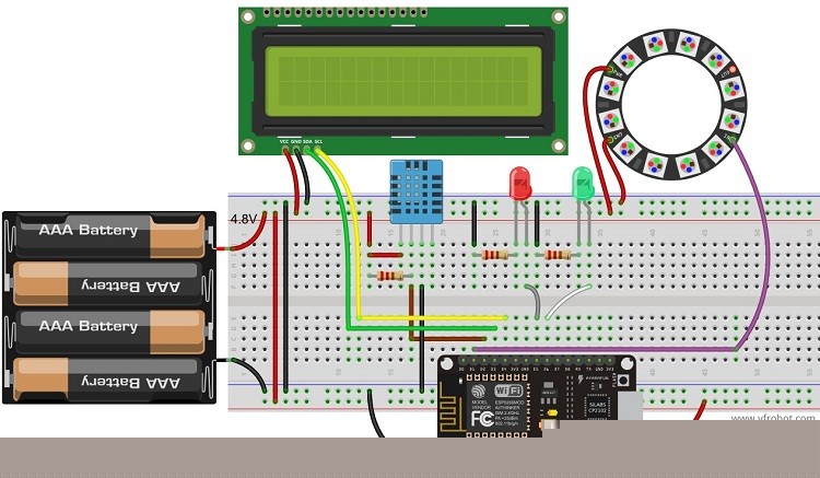

Link界面 -- 按照下面的电路图连接好nodemcu,打开软件,选择wifi连接模式。

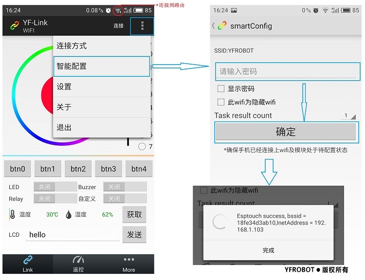

智能配置 --
配置wifi模块连接netwrok,操作步骤:
