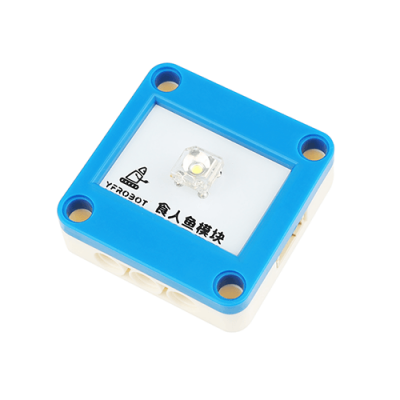

食人鱼模块是采用食人鱼LED设计制作一个发光的电子模块。模块使用非常简单,只需给一个正向电压(高电平)即可点亮LED。食人鱼LED属于散光型的LED,具有发光角度大、发光强度高、承受功率大等优点。可以用于项目的LED指示灯、提示灯等。
食人鱼模块具有统一的兼容乐高积木的外壳,可轻松完成乐高积木的拼接,实现创意设计。
- 供电电压:DC3V3~5V
- 信号类型:数字输出
- 接口类型:PH2.0-4P
- 外形尺寸:单位mm

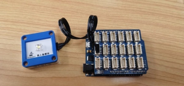

食人鱼模块的 G、V、S分别连接 Arduino UNO的GND、VCC、D5引脚。

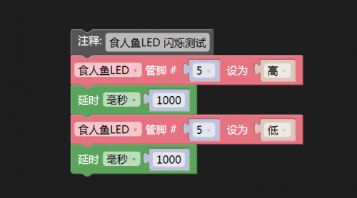

Mixly示例代码生成缩略图出错:文件可能丢失:

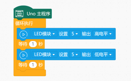

Mind+示例代码Mind+ 1.7 生成缩略图出错:文件可能丢失:
程序运行结果
食人鱼模块LED闪烁。
