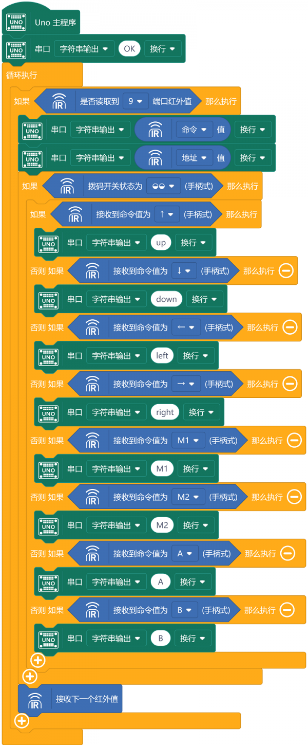

红外手柄遥控器 - Mixly
- Mixly 1.0以上版本软件
- 红外遥控手柄示例程序

红外手柄遥控器 - Mind+
- Mind+ 1.7.3 以上版本软件,扩展库地址:https://gitee.com/yfrobot/ext-yfrobot-ir
- 红外遥控手柄示例程序
