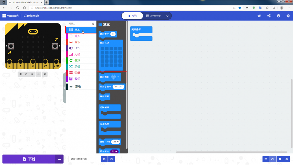

1、在基本栏中找到“显示图标”:
1、在基本栏中找到“显示图标”:
1、在基本栏中找到“显示图标”:
