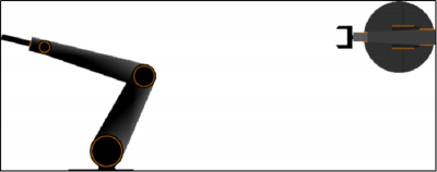

* 打开舵机电源开关前,请尽量保持机械臂靠近如图位置,这样可以减少舵机的行程,避免过大摆动。 | * 打开舵机电源开关前,请尽量保持机械臂靠近如图位置,这样可以减少舵机的行程,避免过大摆动。 | ||
| − | [[File:YFA01 初始位置.png]] | + | [[File:YFA01 初始位置.png|400px]] |

- 打开舵机电源开关前,请尽量保持机械臂靠近如图位置,这样可以减少舵机的行程,避免过大摆动。
