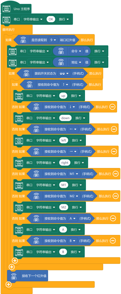

* 红外遥控手柄示例程序 | * 红外遥控手柄示例程序 | ||
| − | [[File:红外遥控手柄-串口打印示例-arduinoUNO.png| | + | [[File:红外遥控手柄-串口打印示例-arduinoUNO.png|400px]] |

- 红外遥控手柄示例程序
