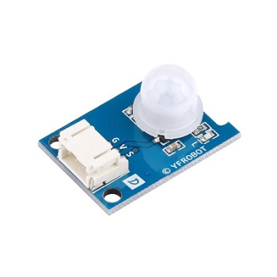

| − | [[Image:人体热释电模 | + | [[Image:人体热释电模 块_new.jpg|400px|thumb|红外热释电传感器]] |

红外热释电传感器采用采用数字一体化集成人体热释电红外探头AM412,能检测运动的人或动物身上发出的红外线并输出开关信号,可以应用于各种需要检测运动人体或动物体的场合。市场上的大部分热释电红外传感器需要人体热释电红外探头、专用芯片和复杂的外围电路来实现,体积大,电路复杂,可靠性略低。该款红外热释电运动传感器,专为Arduino设计,具有体积小、可靠性高、功耗低、外围电路简单等特点。
工作原理
探头概述
这款热释电红外运动传感器采用数字一体化集成人体热释电红外探头AM412。
AM412是一个将数字智能控制电路与人体探测敏感元都集成在电磁屏蔽罩内的热释电红外探头。人体探测敏感元将感应到的人体移动信号通过一个甚高阻抗差分输入电路耦合到数字智能集成电路芯片上,数字智能集成电路将信号转化成15位ADC数字信号,当PIR信号超过选定的数字阀值时就会有延时的高电平输出。所有的信号处理都在一个芯片上完成。
触发模式
在检测范围内,当探头接收到的热释电红外信号超过探头内部的触发阈值之后,内部会产生一个计数脉冲。当探头再次接收到这样的信号,它会认为是接收到了第二个脉冲,一旦在4 秒钟之内接收到2 个脉冲以后,探头就会产生报警信号,同时输出引脚输出高电平。另外,只要接收到的信号幅值超过触发阈值的5 倍以上,那么只需要一个脉冲就能触发输出端的高电平输出。下图为触发逻辑图示例。对于多次触发情况,输出高电平的维持时间从最后一次有效脉冲开始计时。
调整延迟
本款红外热释电运动传感器默认的高电平延时时间为2.3~3秒左右,取AM412最短的延迟时间,但保留了修改延迟时间的设计。如示意图所示: 在右下角,修改R2电阻的阻值即可修改延迟时间。默认R1=1MΩ,R2=0Ω。
具体的电阻值请参考数字热释电传感器AM412数据手册第4页。电阻封装为0603。
