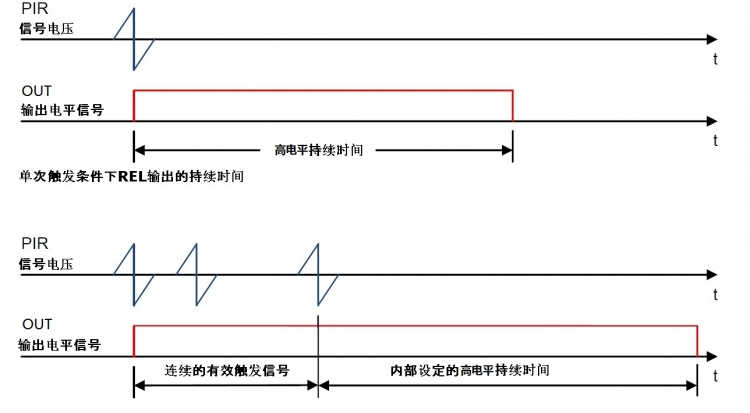

在检测范围内,当探头接收到的热释电红外信号超过探头内部的触发阈值之后,内部会产生一个计数脉冲。当探头再次接收到这样的信号,它会认为是接收到了第二个脉冲,一旦在4 秒钟之内接收到2 个脉冲以后,探头就会产生报警信号,同时输出引脚输出高电平。另外,只要接收到的信号幅值超过触发阈值的5 倍以上,那么只需要一个脉冲就能触发输出端的高电平输出。下图为触发逻辑图示例。对于多次触发情况,输出高电平的维持时间从最后一次有效脉冲开始计时。
