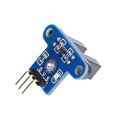

U型光电传感器模块采用槽型对射式光电开关设计制作,是一款红外线感应光电产品,由红外线发射管和红外线接收管组合成。U型光电开关比较安全可靠,适合检测高速变化,分辨透明与半透明物体,并且可以调节灵敏度。其与其他接近开关一样,都是由于没有机械运动,所以能对高速运动的物体进行检测。并且U型光电开关具有反应时间快,抗干扰能力强,可直接与逻辑电路和光电耦器连接,高分辨率,灵敏度高等特点,在电子设别上得到广泛使用。我们可以在智能车测速时,配合码盘使用到该模块。
工作原理
U型光电传感器模块的发射器和接收器分别位于U型槽的两边,并形成一光轴,当被检测物体经过U型槽且阻断光轴时,光电开关就产生了检测到的开关信号,模块输出低电平,无阻断光轴时,模块默认输出高电平。
