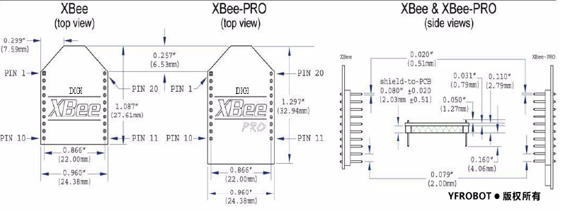

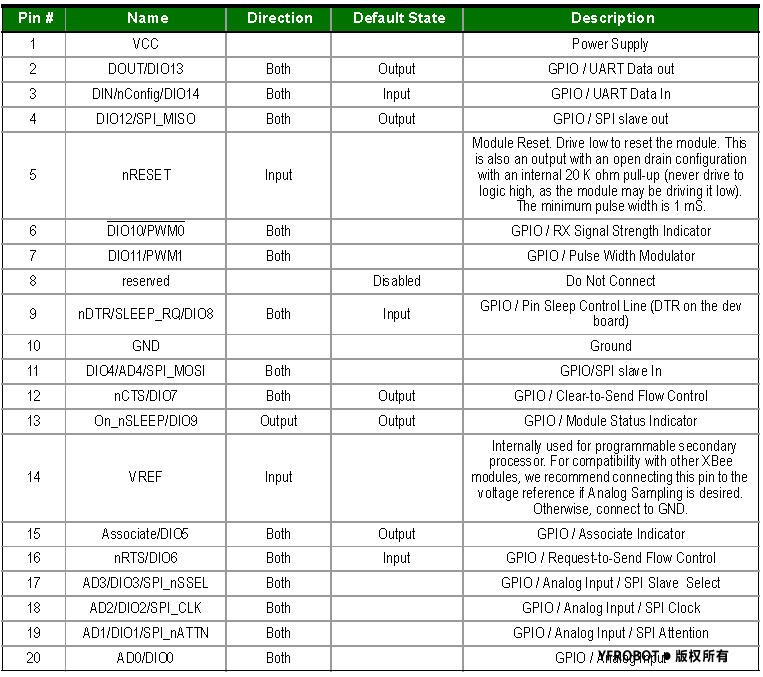

XBee尺寸图如下所示:(使用了2.0mm的间距,意味着你必须使用配套的扩展板)
XBee引脚功能描述:

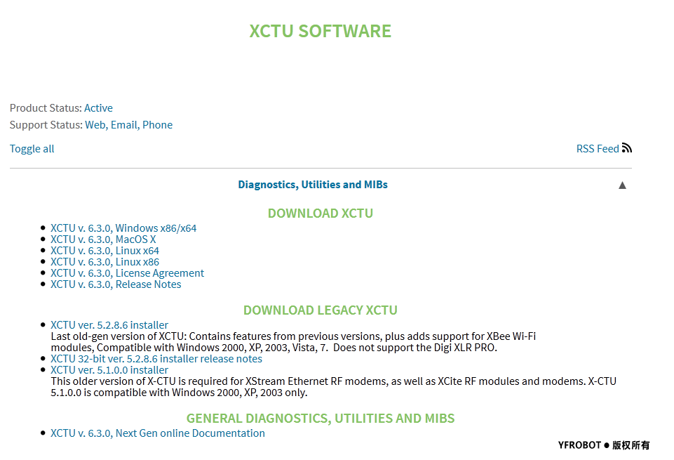

首先安装X-CTU软件,网上大部分教程针对的都是旧版本软件,推荐使用新版,并保持更新。可以通过“软件”部分给的官方链接直接下载,教程使用软体Version:6.3.0。

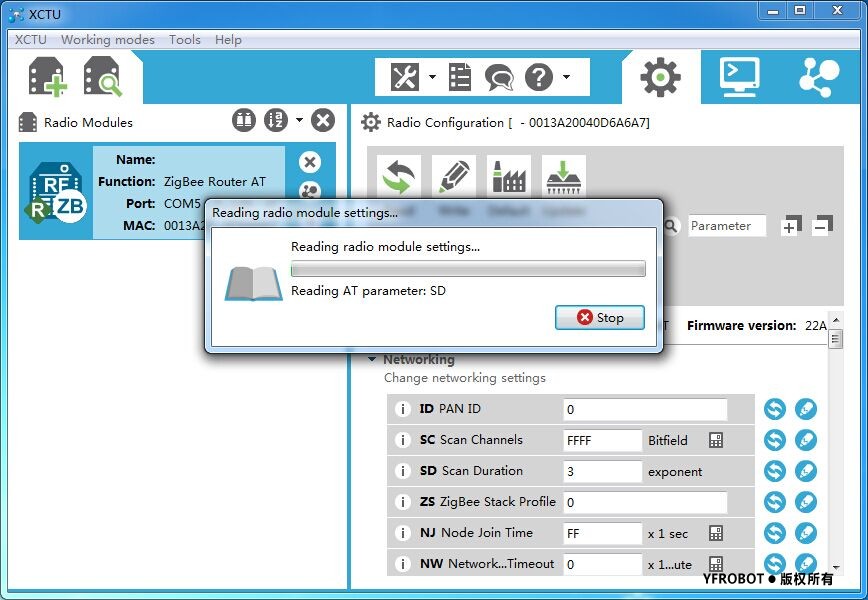

双击运行之前安装的X-CTU软件,点击 1.png "Add a radio module specifying the port settings",选择XBee适配器映射的COM口(实验中映射出的串口号为COM5),并设置好波特率等参数。XBee模块出厂里默认的设置为9600,8N1N,点击“Finish”,如果弹出更新firmware,选择“是”。
注:X-CTU软件支持同时添加多个模块
点击左侧选中模块,软件会自动读取XBee模块中的缺省设置,如下图所示:

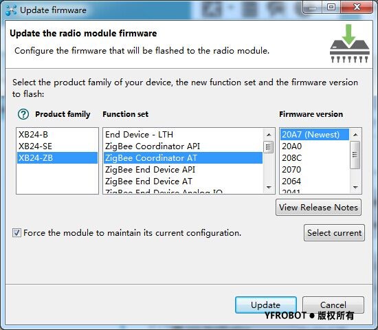

点击设置里 2.png 的按钮升级固件,进行如下配置:
Product family: XB24-ZB 建议使用默认,不能随意更改
Function set:Zigbee Coordinator AT 透传方式,需要将两个Xbee模块分别配置为“ZigBee Coordinator AT”和“ZigBee Router AT”
Firmware version: 20A7  选择最新版本

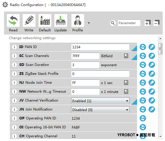

回到设置界面,更改“NetWorking&Security”中的“ID PAN ID”,“PAN ID”即为Personal Area Network,XBee版本的范围从0到1234,设置该值的目的是为了确保需要通信的两个XBEE模块在相同的网络中,这里设置“1234”,“SC”设置为“7FFF”,如下图所示:
设置DH、DL的值,将需要配对的XBee模块的MAC地址填入DH、DL,需要注意高低位。
DH填入将要配对设备的SH值(通常是13A200)
DL填入将要配对设备的SL值
“Serial Interfacing” 用来设置模块的通信波特率,采用 8 N 1的数据格式,这里不作修改。如果需要使用其他波特率,修改“BD”即可。
上述配置完成后,点击 3.png “Write Radio Settings”将改好的参数写入到XBEE模块中,写入完成后再点击Read读取,看是否写入成功。

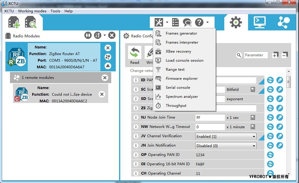

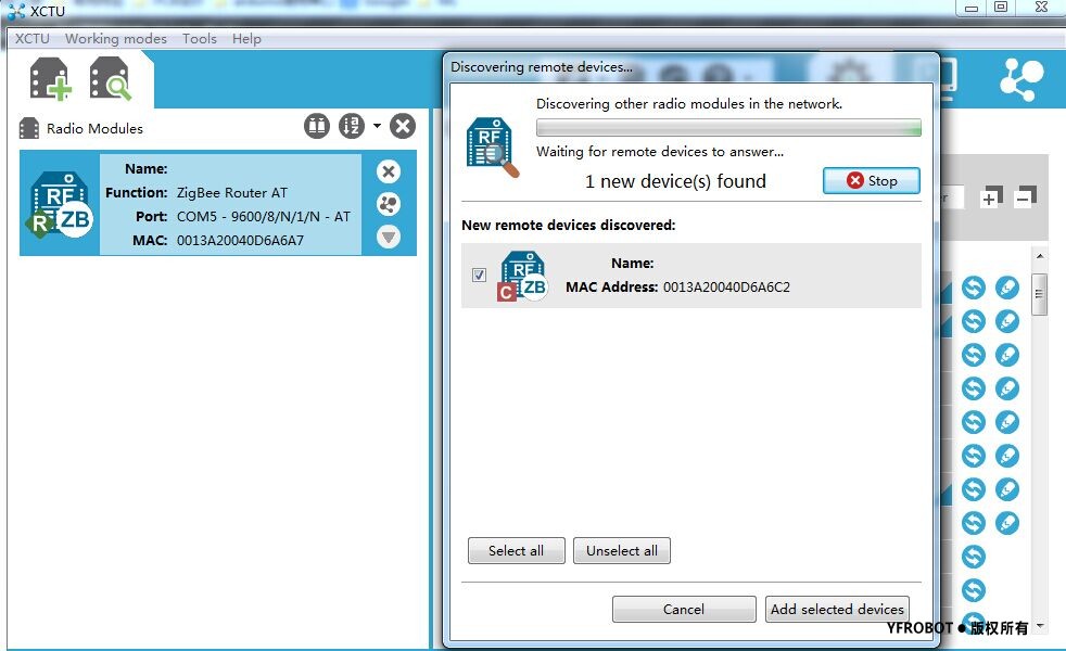

打开X-CTU软件,保持两个XBee均正常供电,选择其中一个XBee模块进行连接,点击 4.png 搜索附近的XBee模块,搜索设备后点击“Add selected devices”
找到下图中所示的按钮,选择“Serial console”

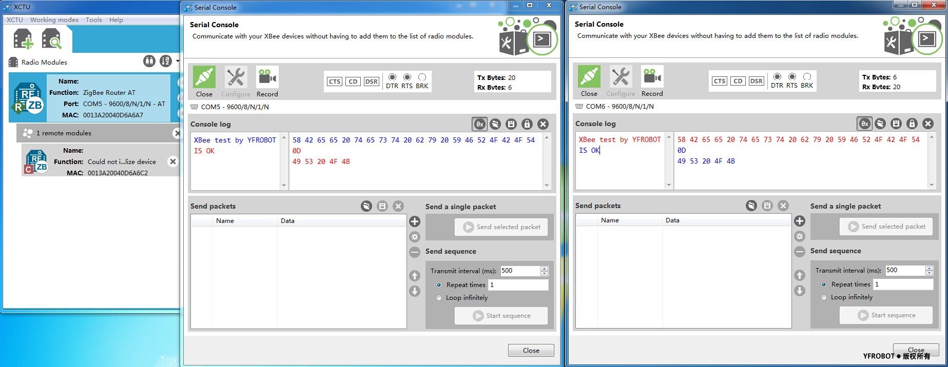

如下图所示,任意的填入字符,将在另外一个功能窗口中显示,如下图所示,说明两个模块配对成功,通信正常
或者将接收端的XBee模块的TX与RX短接,这样在发射端窗口中输入的数据将会返回。
